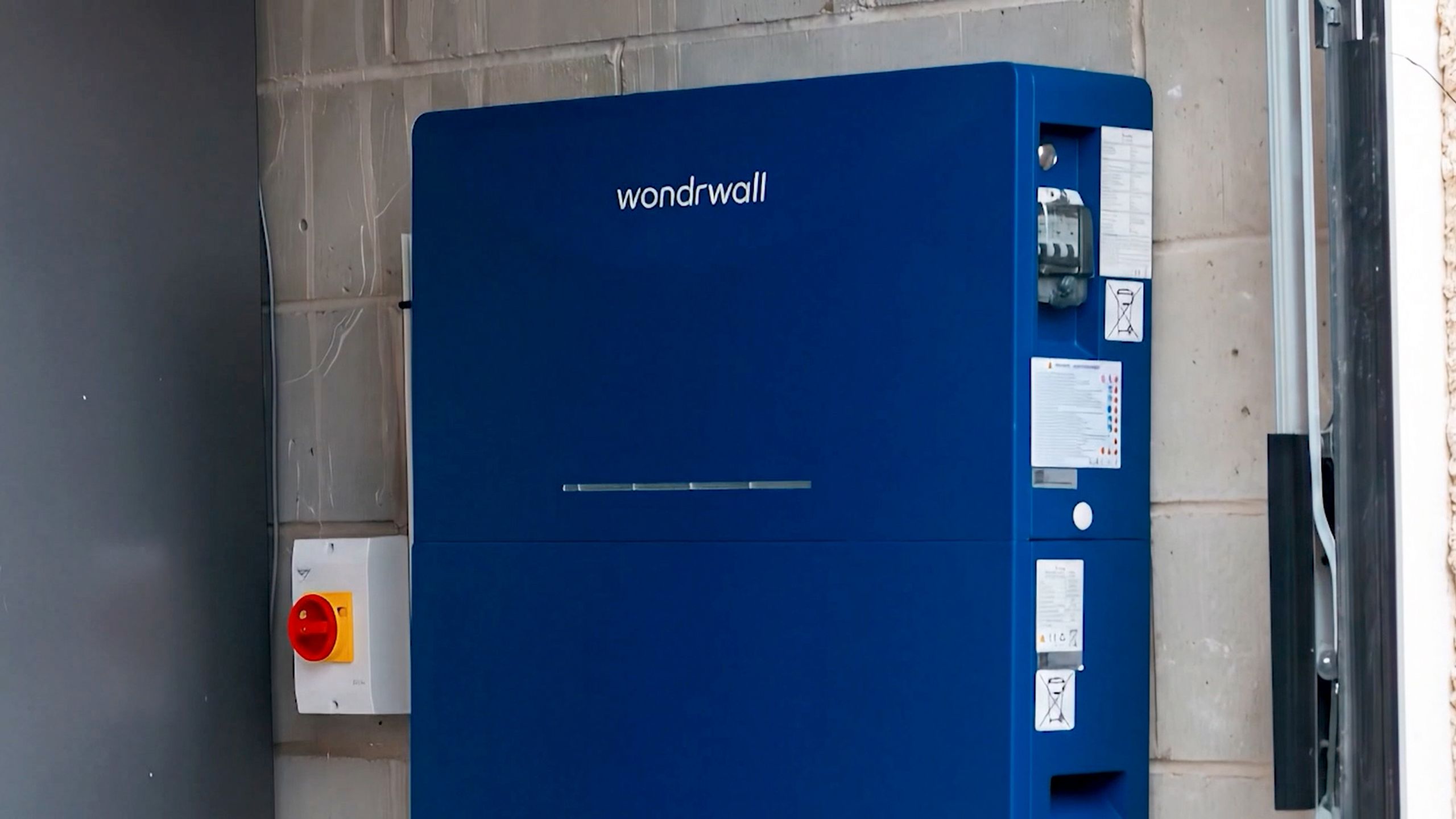

Một dịch vụ thuê pin gia đình ở Vương quốc Anh hứa hẹn cắt gần một nửa chi phí điện bằng cách tích trữ điện đêm giá rẻ rồi dùng vào ban ngày. Giá thuê từ £35/tháng kèm pin 12.8kWh lắp đặt chuyên nghiệp, không cộng phí trả trước.
Chính phủ Anh cho biết hóa đơn năng lượng vẫn là mối lo lớn với nhiều hộ gia đình, đặc biệt khi thời tiết lạnh hơn. Wondrwall giới thiệu dịch vụ thuê pin tại nhà nhằm giảm tiền điện bằng cách thay đổi thời điểm mua năng lượng, không phải giảm lượng dùng.
Ý tưởng rất đơn giản: sạc pin vào ban đêm khi giá điện thấp, rồi xả dùng vào ban ngày khi giá lưới tăng cao. Gói thuê của Wondrwall cung cấp pin 12.8kWh lắp đặt chuyên nghiệp với mức phí £35 mỗi tháng và không cần thanh toán ban đầu.

Wondrwall tích hợp phần mềm quản lý năng lượng có nền tảng AI với pin để tự động sạc vào giờ thấp điểm và xả vào giờ cao điểm, giúp người dùng không phải thay đổi thói quen sinh hoạt. Phí thuê cố định trong suốt hợp đồng 10 năm và không liên kết với CPI; khách hàng có thể chuộc hợp đồng nhưng chi phí chuộc bằng giá trị còn lại của hợp đồng.
